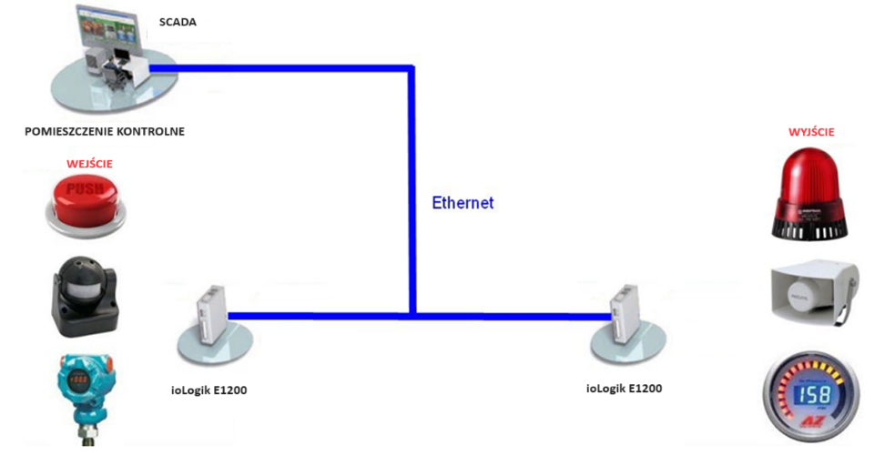

Odwzorowanie stanu sygnałów cyfrowych lub analogowych z punktu A do punktu B poprzez sieć Ethernet może być stosunkowo prostym zadaniem nie wymagającym stosowania sterowników programowalnych, zwłaszcza gdy korzysta się z odpowiednich narzędzi i technologii. Niniejszy wpis wyjaśnia czym jest komunikacja Peer-to-peer, kiedy i jak je stosować oraz pokazuje proces konfiguracji takiej komunikacji na podstawie urządzeń Moxa.
CZYM JEST KOMUNIKACJA PEER-TO-PEER?
Komunikacja peer-to-peer pozwala na proste skomunikowanie dwóch urządzeń oraz odzworowanie stanów wejść cyfrowych lub analogowych z jednego urządzenia na wyjściach drugiego. Moduły Moxa ioLogik są jednym z przykładów rozwiązania, które pozwala zrealizować tę potrzebę przy minimalnym nakładzie czasowym na konfigurację ograniczoną do kilku kliknięć myszką. Dzięki opraciu komunikacji na Ethernecie możemy wykorzystać tu różne media transmisyjne takie jak skrętka, światłowód czy WiFi. Istotną zaletą jest również łatwa i elastyczna konfiguracja opisana szczegółowo w dalszej części wpisu. Najważniejsze cechy komunikacji peer-to-peer w modułach ioLogik:

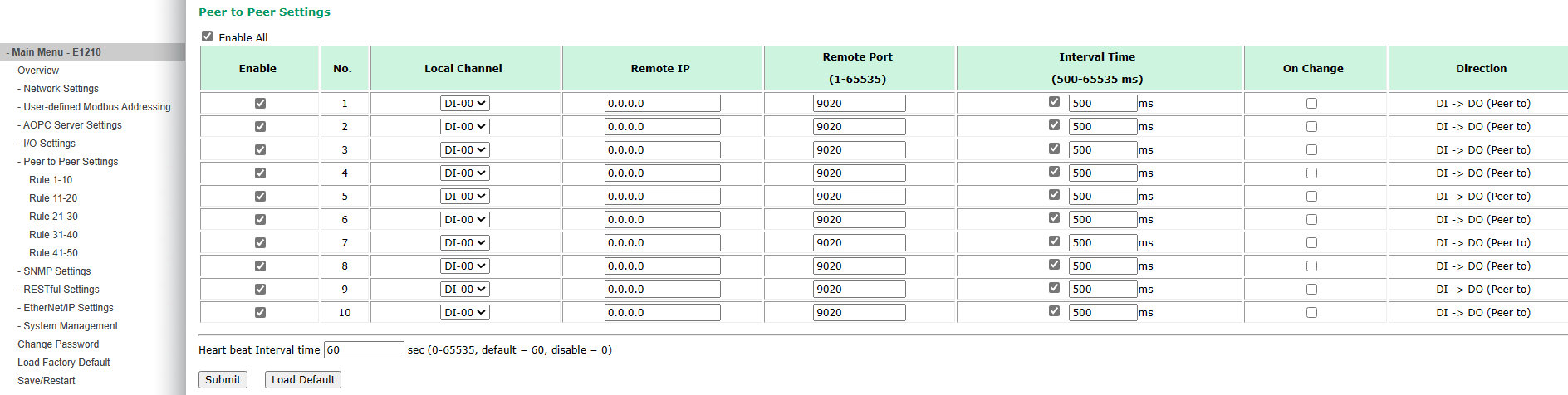

Wyspy z serii ioLogik E1200 obsługują do 50 reguł mapowania peer-to-peer, a jednoczeście można skonfigurować do 10 kanałów. Aby włączyć reguły rozwiń zakładkę Peer to Peer Settings, wejdź w Rule 1-10 i zaznacz pole Enable All, aby włączyć wszystkie 10 reguł lub zaznacz pole Enable indywidualnie dla każdej reguły. Menu rozwijane w kolumnie Local Channel umożliwia określenie kanału ioLogik E1200, który chcemy skonfigurować.
W przypadku gdy wybierzemy sygnał wejściowy (DI lub AI) podajemy następujące parametry:
- Remote IP: adres zdalnego urządzenia ioLogik E1200 do którego chcemy przekazać stan danego wejścia.
- Remote port: port TCP na którym nasłuchuje zdalny ioLogik (pole "Local listen port" zdalnego ioLogik'a; domyślnie 9020).
- Interval time: pole to definiuje jak często będzie uaktualniana wartość danego sygnału.
- On Change: zaznaczenie tego checkbox'a spowoduje, że stan wejścia zostanie przekazany do modułu zdalnego natychmiast po wystąpieniu zmiany sygnału.
- Pozostałe pola są nieaktywne.
W przypadku gdy wybierzemy sygnał wyjściowy (DO lub AO) należy skonfigurować następujące parametry:
- Remote IP: adres IP ioLogik, z którego pobieramy stan wejścia.
- Remote Channel: wybieramy kanał wejściowy modułu zdalnego, którego stan chcemy pobierać.
Domyślny numer lokalnego portu nasłuchiwania to 9020, wartość tę można ustawić w zakresie od 1 do 65535.

Funkcja Heartbeat może monitorować pakiety przesyłane pomiędzy klientem peer-to-peer, a serwerem. Gdy serwer peer-to-peer nie odbierze pakietu od klienta w ciągu zdefiniowanego przedziału czasu, serwer przejdzie w tryb Safe Mode. Domyślna wartość interwału funkcji Heartbeat to 60 sekund, wartość tę można ustawić dowolnie w zakresie od 0 do 65535 (0 oznacza, że funkcja pulsu jest wyłączona).

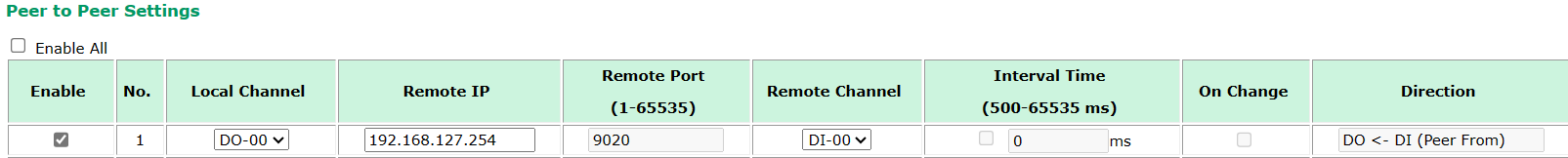

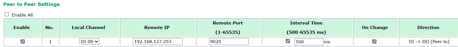

  • Serwer ioLogik E1212-T: wyjście DO-0 (IP:192.168.127.254)
  • Klient ioLogik E1210: wejście DI-0 (IP:192.168.127.253)
Serwer:
Klient:

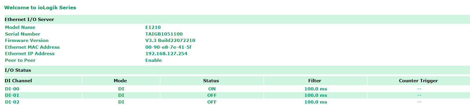

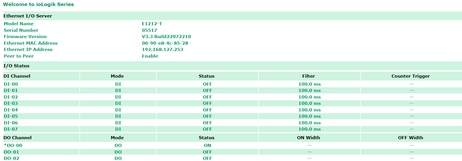

Po przeprowadzonej konfiguracji pozostaje połączyć dwa moduły I/O np. poprzez kabel Ethernet. W nastepnym kroku należy zweryfikować czy rzeczywiście sygnał z klienta został odwzorowany na serwerze, sprawdzić można to poprzez zakładkę Overview, w której znajdują się wszelkie informacje na temat aktywnych, nieaktywnych kanałów:
Widok wejść klienta:
Widok wyjść serwera:
Jak widzimy w sekcji DO Channel wejście DI-0 z klienta zostało przetransportowane i odwzorowane na wyjściu DO-0 serwera, świadczy to o poprawnym skonfigurowaniu obu urządzeń. Gdyby serwer nie odbierał sygnału od klienta w kolumnie Status wyświetlaną wartością byłoby OFF.

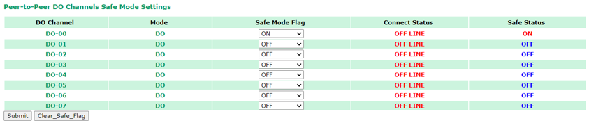

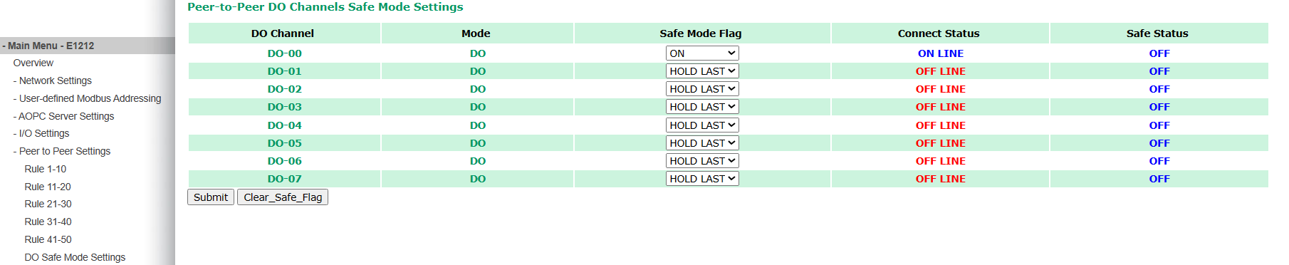

KONFIGURACJA TRYBU BEZPIECZNEGO WYJSĆ CYFROWYCH DO
W przypadku gdy reguła peer-to-peer na lokalnym kanale DO jest nieprawidłowa lub połączenie peer-to-peer nie działa (np. przewód Ethernet jest odłączony lub urządzenie uruchamia się ponownie), lokalny kanał DO przejdzie do trybu Safe Mode. Tryb ten można skonfigurować poprzez zakładkę DO Safe Mode Settings w rozwinięciu Peer-to-Peer Settings.
W menu rozwijanym kolumny Safe Mode Flag można wybierać spośród trybów takich jak:
  • Hold Last: Kolumna Safe Status będzie trzymać ostatni ustawiony stan wyjść bezpiecznych i nie będzie go zmieniać nawet w przypadku wystąpienia awarii lub problemów z komunikacją.
  • On: Kolumna Safe Status będzie zawsze ustawiona w trybie włączonym, co oznacza, że wyjście bezpieczne będzie zawsze aktywne.
  • Off: Kolumna Safe Status będzie zawsze ustawiona w trybie wyłączonym, co oznacza, że wyjście bezpieczne będzie zawsze dezaktywowane.
Gdy kanał DO przejdzie w tryb bezpieczny, pole w kolumnie Safe Status zmieni się na wartość ON.
Po ponownym połączeniu urządzeń kliknij przycisk Clear_Safe_Flag, aby pole Safe Status powróciło do statusu OFF. W przeciwnym razie pozostanie w pozycji ON.

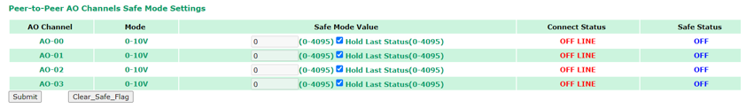

KONFIGURACJA TRYBU BEZPIECZNEGO WYJSĆ ANALOGOWYCH AO
Analogicznie jest w przypadku wyjść analogowych, gdy reguła peer-to-peer na lokalnym kanale AO jest nieważna lub połączenie nie działa, lokalny kanał AO przejdzie w tryb Safe Mode. Możesz ustawić wartość tego trybu dla kanału AO z zakresu 0–4095 lub włączyć opcję Hold Last Status w kolumnie Safe Mode Value. W momencie, gdy kanał AO przejdzie w tryb Safe Mode, pole Safe Status zmieni się na ON.
Kliknij przycisk Clear_Safe_Status, aby zmienić Safe Status z powrotem na OFF. W przeciwnym razie pozostanie on w trybie ON.
