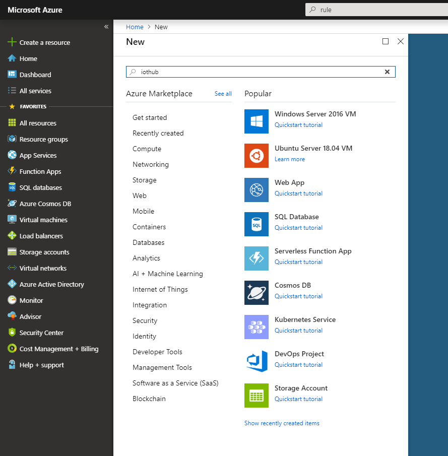

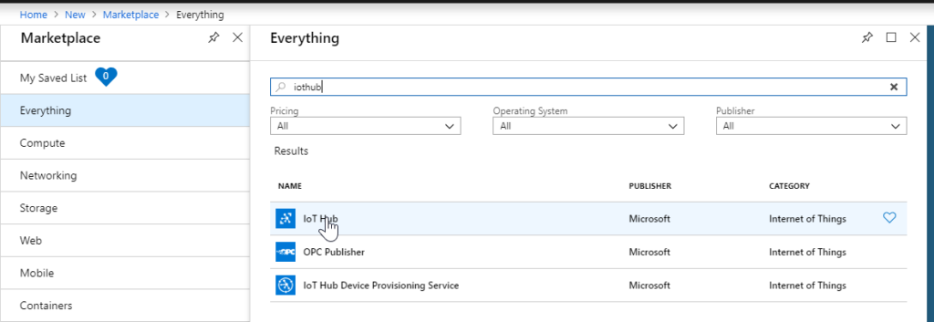

W tym kroku należy zalogować się do konsoli Azure i kliknąć „Create a resource” i wyszukać „io hub”, i oczywiście wybrać go z listy propozycji.

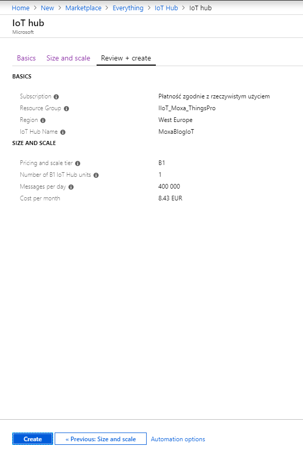

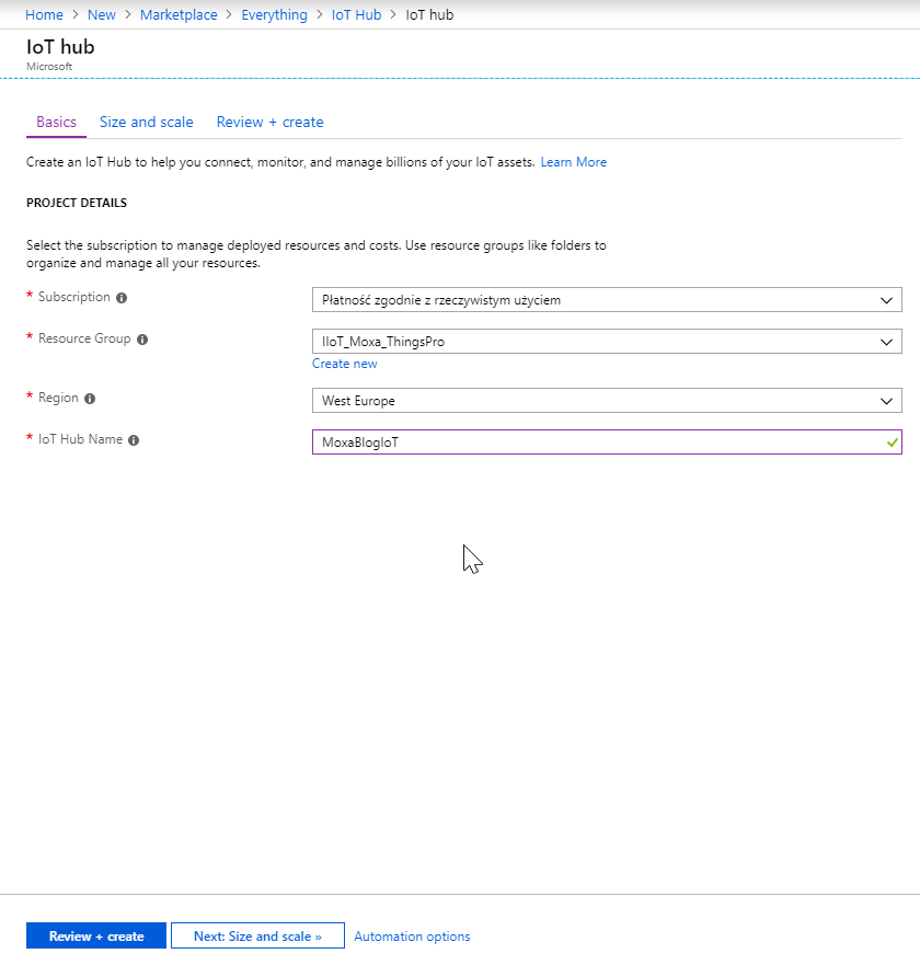

Następnie zobaczysz krótki opis usługi i przydatne linki, wystarczy kliknąć „Create”. W następnym widoku należy wybrać subskrypcję, grupę zasobów (można też utworzyć nową), region i nazwę huba IoT.

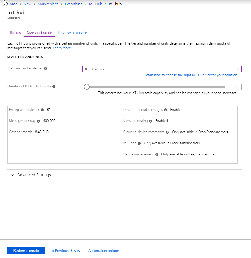

W następnym widoku wybieramy rozmiar i skalę naszego huba, oczywiście im wyższe limity tym zasób będzie droższy. Na początek najprościej i najtaniej jest wybrać „Free tier”.
Po kliknięciu „Create” nasz zasób zacznie się inicjować i może to potrwać od kilku do kilkunastu minut. Po przejściu do „All resources” lub widoku grupy zasobów zobaczymy nowy hub, klikając w niego zobaczymy przegląd i najważniejsze informacje.

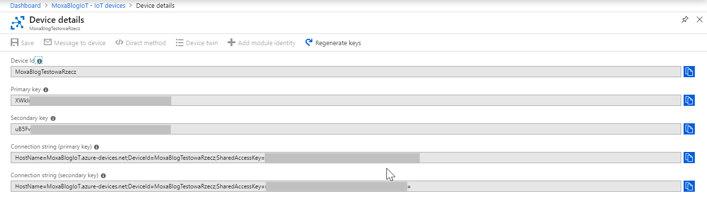

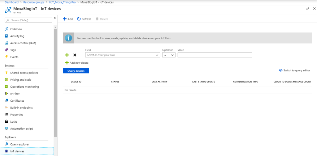

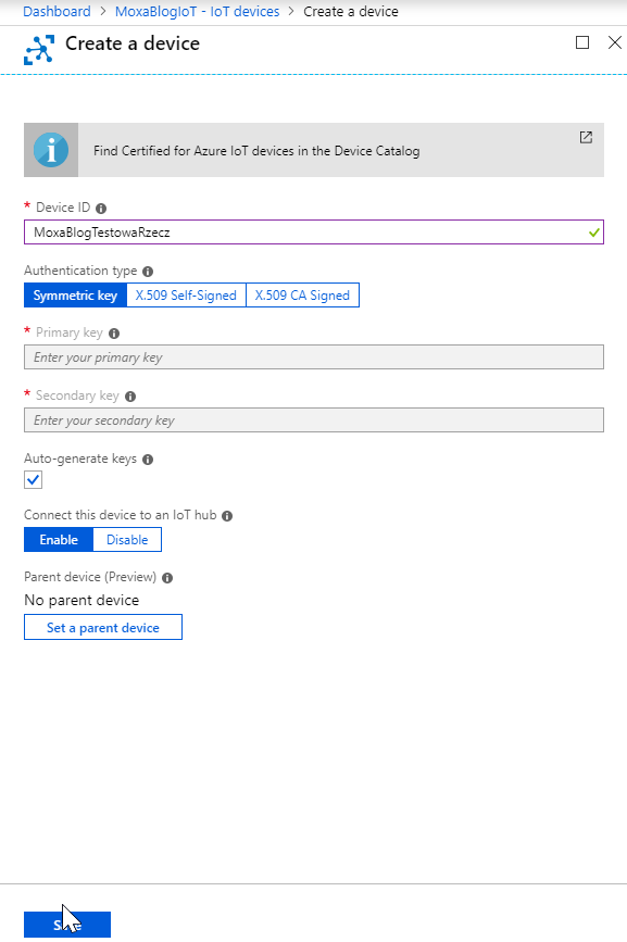

Następnym krokiem jest utworzenie „IoT device” czyli naszej rzeczy, wystarczy kliknąć "IoT devices" i "Add". Po jej dodaniu pojawi się na liście, należy w nią kliknąć i zapisać parametr „Connection string (primary key)” na dysku.
Na tym etapie mamy już wszystko, co potrzebne do nawiązania połączenia ThingsPro Gateway z chmurą Azure, przejdźmy więc do konfiguracji ThingsPro.

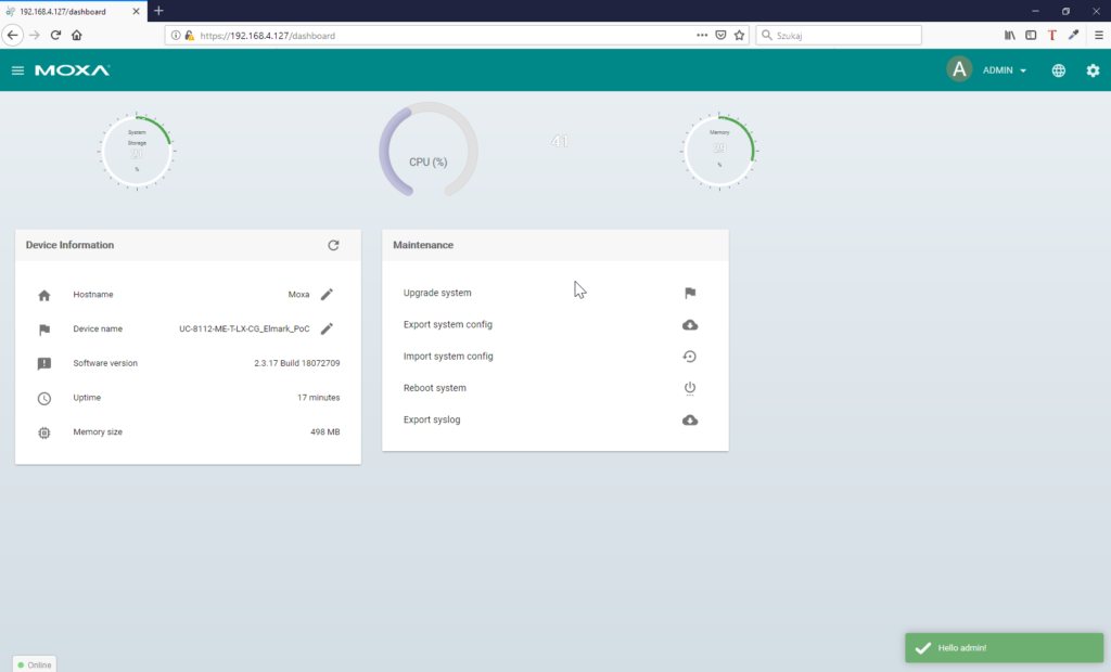

Pierwszym krokiem jest jak zawsze zalogowanie się do w interfejsu webowego, domyślny adres to 192.168.4.127, należy też pamiętać, że domyślnie konsola konfiguracyjna jest uruchomiona tylko na interfejsie LAN2, domyślnie LAN1 jest do połączenia do siecią lokalną lub WAN. Domyślny login i hasło to admin@moxa.com i admin1234. Po zalogowaniu pierwsze co zobaczymy to widok główny czyli dashboard z podstawowymi informacjami i funkcjami do zarządzania.

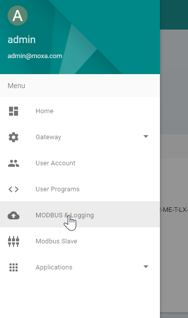

Następnie przechodzimy do „Modbus & Logging” aby skonfigurować profile odczytu danych protokołem Modbus i ustawić „kogo i jak” ma odpytywać ThingsPro.

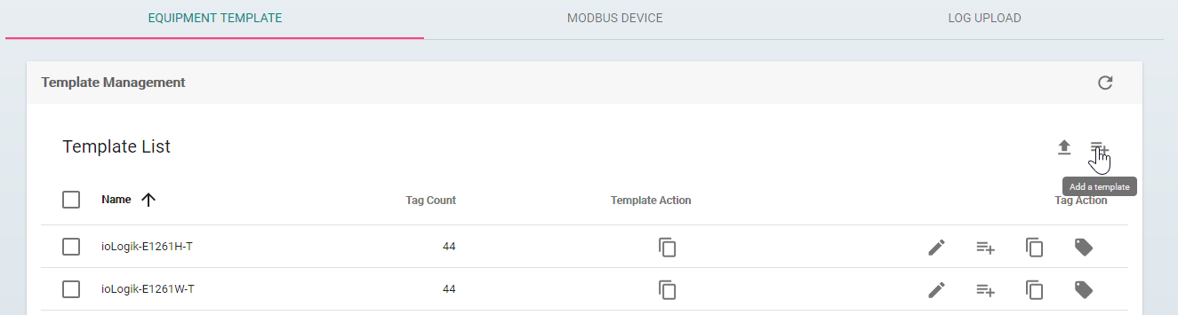

W pierwszej kolejności klikamy w „Add template” aby dodać nowy profil odczytu danych, trzeba też nazwać nowo tworzony szablon.

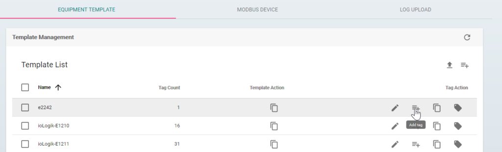

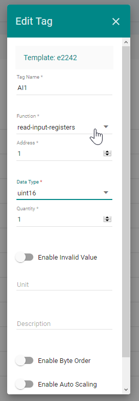

Nasz nowy szablon już powinien być na liście, następnym krokiem jest dodanie tagu, czyli szczegółów na temat odpytywanych adresów, takich jak numer funkcji Modbus, adres rejestru, typ przechowywanych danych, ilość rejestrów Modbus do odpytywania, i kolejność bajtów. Dane te można znaleźć w dokumentacji technicznej danego urządzenia.
Klikamy „SAVE” i dodajemy w ten sam sposób kolejne tagi, czyli odczytywane rejestry, o ile są one w tym samym urządzeniu. Do odczytywania rejestrów z innego urządzenia (slave) należy dodać kolejny szablon.

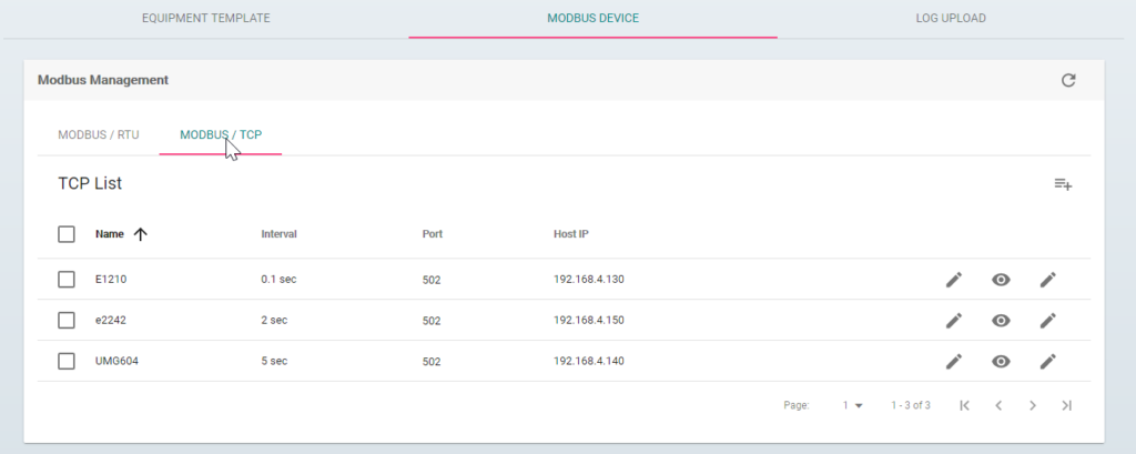

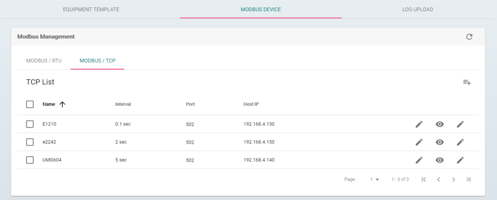

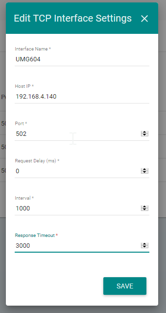

Następnie należy przejść do zakładki „Modbus Device”, i w moim przypadku zakładki „Modbus /TCP”. Klikamy „Add a TCP Interface” aby dodać nowy intefejs, tam wpisujemy nazwę, adres IP, port TCP i inne parametry, a na koniec tradycyjnie „SAVE”.

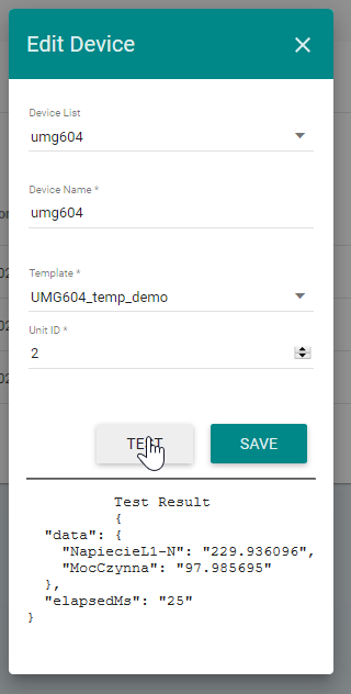

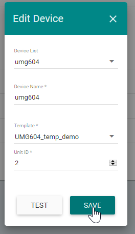

Do tak utworzonego interfejsu należy przypisać wcześniej utworzony szablon Modbus, podać ID tego slave, i zapisać. Klikając „TEST” można też sprawdzić, czy ThingsPro prawidłowo odczytuje dodane urządzenie.
Dla każdego fizycznego urządzenia, które chcemy odczytywać należy dodać taki Interfejs z przypisanym szablonem. Na koniec powinniśmy zobaczyć taki podobny widok:

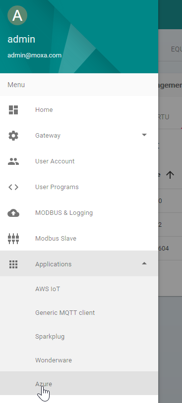

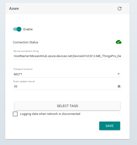

ThingsPro odczytuje już dane z podłączonych urządzeń Modbus, następnie należy skonfigurować klienta Azure IoT. W tym celu należy przejść do Menu Menu->Applications-> Azure.

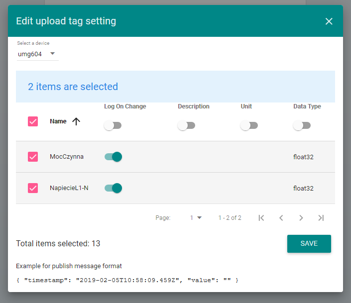

Oczywiście należy w pierwszej kolejności przełączyć klienta w stan „Enable”, wkleić wcześniej zapisany „Connection string” , który był wygenerowany po utworzeniu urządzenia w IoT Hub, ustawić protokół MQTT, i odpowiedni okres wysyłania danych do Azure. Następnie wybieram tagi, które chcemy, aby były śledzone, a ich wartości wysyłane do Azure, np. przy ich zmianie „Log On Change”.

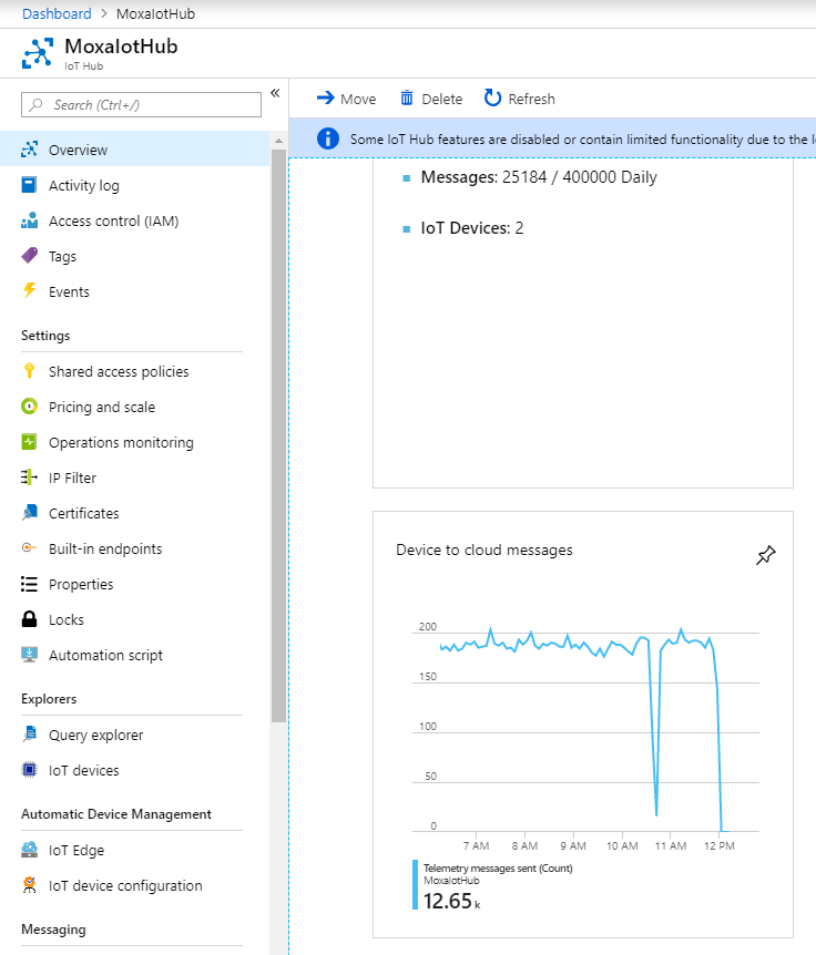

Można też zaznaczyć „Logging data when network is disconnected” aby dane były zapisywane lokalnie w razie przerwy w dostępie do Internetu, a po powrocie zostaną przesłane do chmury. Na koniec wystarczy kliknąć „SAVE”, aby dane z naszych urządzeń Modbus zaczęły w końcu spływać do Azure IoT hub. Ale jak to sprawdzić? Wystarczy w konsoli Azure przejść do wcześniej utworzonego Huba i zjechać na dół do wykresu „Device to cloud messages”. Jeśli konfiguracja jest poprawna to zobaczymy ładny wykres z ilością przesłanych wiadomości, jeśli nie to znaczy, że gdzieś popełniliśmy błąd.
