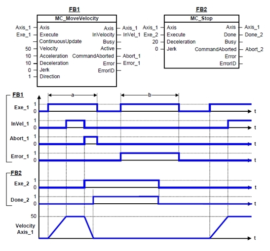

3. MC Stop
Ten blok funkcyjny hamuje oś zgodnie z zdefiniowanym w konfiguracji osi hamowaniu awaryjnym. Hamuje wybraną oś i zmienia stan osi w Zatrzymywanie. Anuluje wykonywanie wszelkich pozostałych bloków funkcyjnych. Podczas gdy oś znajduje się w stanie Zatrzymywanie żadne bloki funkcyjne nie mogą wykonywać ruchu na tej osi.
Po osiągnięciu prędkości zerowej, wyjście Ukończono będzie WŁ.
Oś pozostaje w stanie Zatrzymywanie tak długo jak Wykonaj będzie 1 lub prędkość nie osiągnie 0. Gdy Ukończono będzie WŁ i Wykonaj WYŁ, oś przejdzie w stan Standstill (Postój).

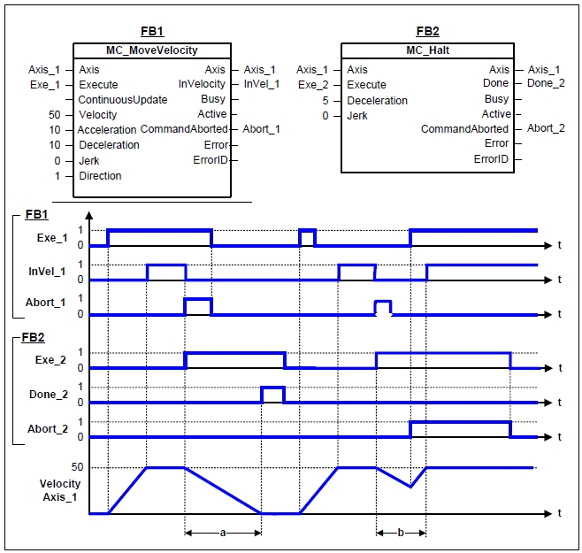

Poniższy rysunek pokazuje zachowanie MC Stop w kombinacji z MC MoveVelocity:
- Obracająca się oś jest wyhamowywana blokiem MC Stop.
- Oś odrzuca instrukcje ruchu tak długo jak parametr Wykonaj w MC Stop pozostaje WŁ.
Blok MC MoveVelocity wyświetla błąd sugerujący działającą instrukcję Stop.
4. MC Halt
Ten blok funkcyjny zatrzymuje oś zgodnie z tempem zwalniania ustawionym w parametrze C, po zatrzymaniu zmienia stan osi na Standstill (Postój).
Oś jest w stanie Ruchu dyskretnego dopóki nie osiągnie prędkości zerowej. Po włączeniu wyjścia Ukończono, przechodzi w stan Standstill (Postój).
- W parametrach osi Axis>Dynamics>Stop options> Halt option, jeśli wybrano Zwolnij podczas zatrzymania awaryjnego, tempo zwalniania będzie inne niż tempo ustawione w bloku MC Halt.
Nazwa parametru |
Opis |
A |
Axis |
Wybór osi, która ma być kontrolowana |
B |
Execute |
Wywołuje zbocze narastające |
C |
Deceleration |
Wartość zwalniania |
D |
Jerk |
Wartość zrywu [u/s3] (zawsze dodatnia). Ważne tylko gdy wybrano profil ruchu Krzywa-S |
E |
Done |
Bit: WŁ, gdy zakończono zatrzymywanie osi |
F |
Busy |
Bit: WŁ, gdy blok funkcyjny steruje osią |
G |
Active |
Blok funkcyjny aktualnie steruje osią (operacje buforowane nie są obecnie obsługiwane) |
H |
Command aborted |
Bit: WŁ, gdy anulowano blok funkcyjny wyłączeniem zasilania, nie ma innego sposobu na anulowanie instrukcji Stop |
I |
Error bit |
WŁ kiedy wykryto błąd w bloku funkcyjnym |
J |
Error ID |
Wartość wskazuje kod błędu |
Poniższy rysunek pokazuje zachowanie MC Halt w kombinacji z MC Move Velocity:
- Obracająca się oś jest wyhamowywana blokiem MC Halt.
- Inna instrukcja nadpisuje instrukcję MC Halt. MC Halt pozwala na to w przeciwieństwie do MC Stop.
Oś może ponownie przyśpieszać bez osiągnięcia Postoju.

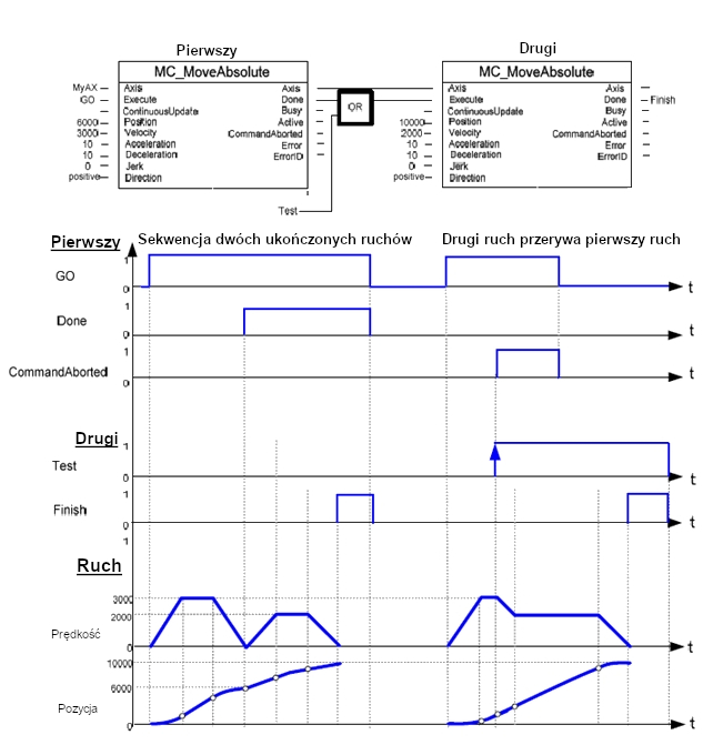

5. MC Move Absolute
Ten blok funkcyjny wykonuje ruch do konkretnej pozycji absolutnej.
Akcja zostaje ukończona z prędkością zerową jeśli nie zlecono innych czynności ruchu.

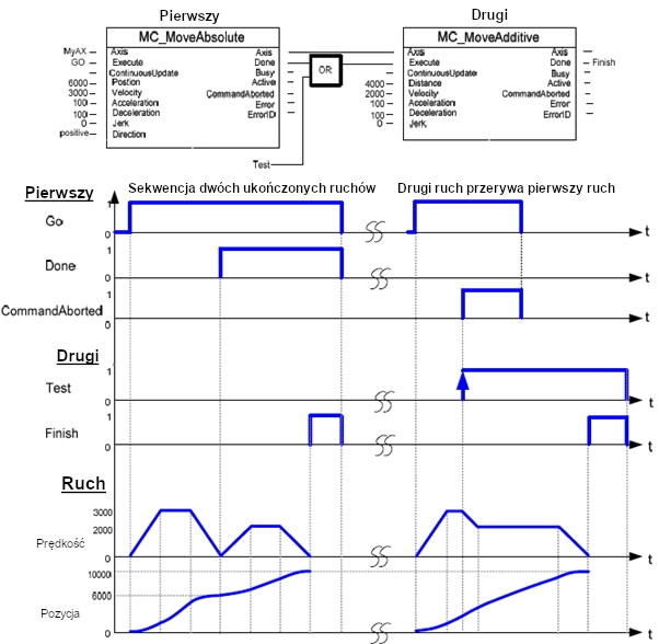

Poniższy rysunek pokazuje dwa przykłady kombinacji dwóch bloków Move Absolute:
- Lewa część diagramu czasu pokazuje przypadek, gdy drugi blok funkcyjny zostaje wywołany po pierwszym bloku. Jeśli pierwszy osiągnął pozycję 6000 (i prędkość jest 0) wtedy wyjście ‘Done’ wywołuje drugi bloku, aby zmienić pozycję na 10000.
- Prawa część diagramu czasu pokazuje przypadek, gdy drugi blok rozpoczyna działanie gdy pierwszy blok dalej działa. W tym przypadku pierwszy blok zostaje przerwany przez sygnał testowy podczas stałej prędkości pierwszego bloku. Drugi blok porusza się bezpośrednio do pozycji 10000 pomimo, że nie osiągnięto pozycję 6000.

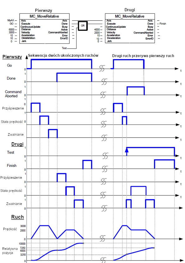

6. MC Move Relative
Ten blok funkcyjny wykonuje ruch do konkretnej pozycji w odniesieniu do aktualnej pozycji w czasie realizacji.
Akcja zostaje ukończona z prędkością zerową.
- Lewa część diagramu czasu pokazuje przypadek, gdy drugi blok funkcyjny zostaje wywołany po pierwszym bloku. Jeśli pierwszy osiągnął pozycję 6000 (i prędkość jest 0) wtedy wyjście ‘Done’ wywołuje drugi bloku, aby zmienić pozycję o 4000, następuje przejście do pozycji 10000.
- Prawa część diagramu czasu pokazuje przypadek, gdy drugi blok rozpoczyna działanie gdy pierwszy blok dalej działa. W tym przypadku pierwszy blok zostaje przerwany przez sygnał testowy podczas stałej prędkości pierwszego bloku. Drugi blok dodaje do aktualnej pozycji 3250 odległość 4000 i porusza osią do pozycji 7250.

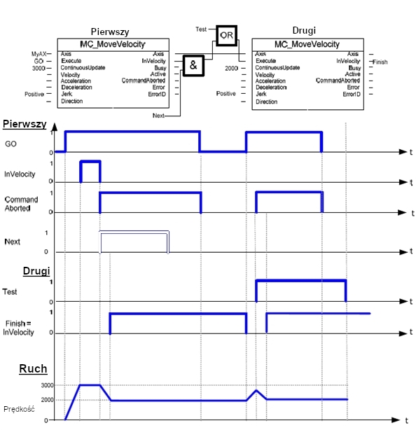

8. MC Move Velocity
Ten blok funkcyjny wykonuje niekończący się ruch o zadanej prędkości.
- Ujemna prędkość * ujemny kierunek = dodatnia prędkość.
- Do zatrzymania ruchu, blok funkcyjny musi być przerwany poprzez wywołanie innego bloku.

Poniższy rysunek pokazuje dwa przykłady kombinacji dwóch bloków Move Velocity:
- Lewa część diagramu czasu pokazuje przypadek, gdy drugi blok funkcyjny zostaje wywołany po pierwszym bloku. Jeśli pierwszy osiągnie wymaganą prędkość 3000, załączy się wyjście First.InVelocity i sygnał powoduje wywołanie drugiego bloku i ustalenia prędkości 2000. W kolejnym cyklu First.InVelocity jest resetowane i załączone First.CommandAborted. W wyniku czego Execute w drugim bloku jest resetowane. Gdy oś osiągnie prędkość 2000, załączony jest Second.InVelocity.
- Prawa część diagramu czasu pokazuje przypadek, gdy drugi blok rozpoczyna działanie gdy pierwszy blok działa i nie załączył In Velocity. Pierwszy blok zostaje załączony przez zmienną GO w wejściu First.Execute. Gdy pierwszy blok jest w stanie przyśpieszania w celu osiągnięcia prędkości 3000, działanie zostaje przerwane a sygnał testowy rozpocznie działanie drugiego bloku. Oś zwalania w celu osiągnięcia prędkości 2000.

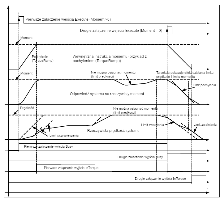

9. MC Torque Control
Ten blok funkcyjny stale wywiera moment obrotowy lub siłę o konkretnej wartości. Wartość jest uzyskiwana używając zdefiniowanej rampy (TorqueRamp). Blok funkcyjny ustawia wyjście InTorque jeśli osiągnięto zadaną wartość momentu obrotowego. Ten blok funkcyjny ma zastosowanie do siły i momentu obrotowego. Gdy nie ma obciążenia zewnętrznego, obowiązuje siła. Dodatni moment obrotowy jest w dodatnim kierunku prędkości.
- Ujemny moment * ujemny kierunek = dodatni moment.
- Ruch jest ograniczony przez prędkość, przyśpieszenie/zwalnianie i zryw lub wartość momentu w zależności od mechaniki.
- Dodatkowe testy mogą być przeprowadzane poza blokiem np. sprawdzanie pokonanej pozycji na podstawie śledzenia aktualnej pozycji podczas pracy.
- Prędkość jest limitem wejściowym i zawsze ma wartość dodatnią. Kierunek zależy od momentu obrotowego i obciążenia.
- Oś przestaje być w trybie sterowania momentem obrotowym gdy jakikolwiek blok funkcyjny kontroli ruchu (nie administracyjny) jest załączony na osi.

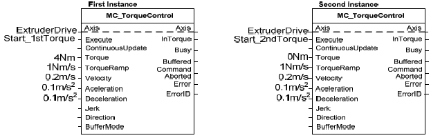

Poniższy przykład pokazuje typowe zachowanie pośredniego obciążenia z inercją.
Przykład może być zaimplementowany za pomocą poniższych bloków funkcyjnych:

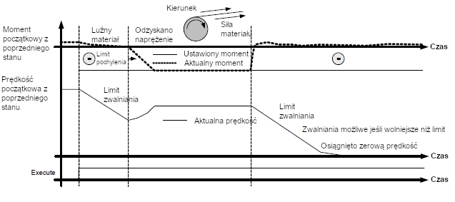

W drugim przykładzie (poniżej) zastosowano przeciwne znaki Direction i Torque (Kontrola retencji lub hamowania). W bloku funkcyjnym Direction+, Torque-. Takie rozwiązanie stosuje się do aplikacji, gdzie następuje rozwijanie materiału po czym jego pęknięcie. W momencie pęknięcia (środkowa część rysunku) następuje spadek rzeczywistej wartości momentu obrotowego (w ujęciu absolutnym): nastąpi spadek prędkości ograniczony limitem zwalniania do zera określonym w Deceleration (brak napięcia istnieje ryzyko wstrząsów, więc należy najszybciej ograniczyć). W tym wypadku ustawiona wartość momentu może nie zostać osiągnięta.
W aplikacji rozwijania (pochodzące z sterowania hamulcem), celem jest naprężenie materiału a nie moment obrotowy silnika. W celu przekształcenia „Nastawy naprężenia użytkownika (User tension setpoint)” należy wziąć pod uwagę chwilową średnicę rolki. Również dodatkowa kompensacja bezwładności poprzez modyfikację wartości zadanej momentu dla przyspieszenia/hamowania jest powszechna na podstawie chwilowych danych dotyczących masy (masa jest zwykle szacowana na podstawie średnicy). Dodatkowo w zastosowaniach rozwijania, w przypadku luźnego materiału (ten sam stan, co pęknięcie materiału), zwykle stosuje się ujemną powolną prędkość odniesienia w celu „zwinięcia” luźnego materiału. W takim przypadku musi to być zapewnione przez oprogramowanie zewnętrzne.

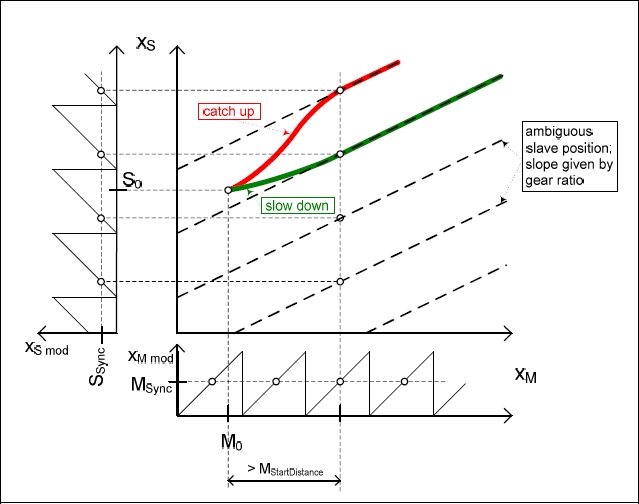

3. MC GearInPos
Blok zarządza przełożeniem pomiędzy pozycją osi slave’a i master’a od punktu sychronizacji.
- Jeśli „MasterStartDistance” jest zaimplementowany to jakikolwiek wcześniejszy ruch jest kontynuowany dopóki oś master nie przekroczy „Master-SyncPosition” i „MasterStartDistance” w odpowiednim kierunku (zgodnie z znakiem „MasterStartDistance”).
- Jeśli „MasterStartDistance” nie jest wymieniony to system wylicza punkt „StartSync” bazując na pozostałych danych wejściowych.
- Różnica pomiędzy „SyncModes”, „CatchUp” i „SlowDown” leży w energii potrzebnej do synchronizacji. „SlowDown” potrzebuje mniej energii niż „CatchUp”.

Definiuje sposób synchronizacji mcSlowDown – synchronizacja na aktualnym cyklu slave’a, mcCatchUp – synchronizacja na następnym cyklu slave’a |
I |
MasterStartDistance |
Odległość master’a dla rozpoczęcia przełożenia (kiedy oś slave rozpoczęła synchronizację) |

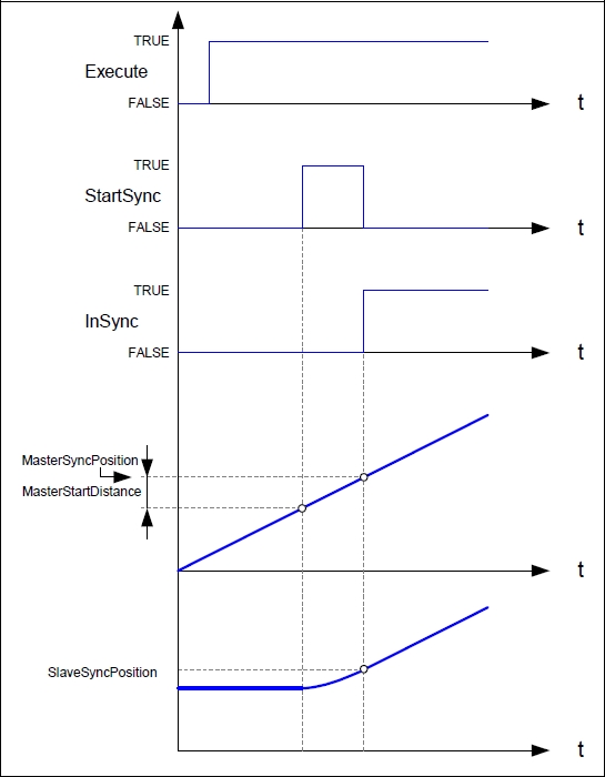

M |
StartSync |
WŁ, rozpoczyna synchronizację |
N |
InSync |
WŁ, kiedy ustawiona wartość jest równa wartości komendy (jeśli przeliczony zbiór wartości różni się od pozycji master’a i przełożenia) |

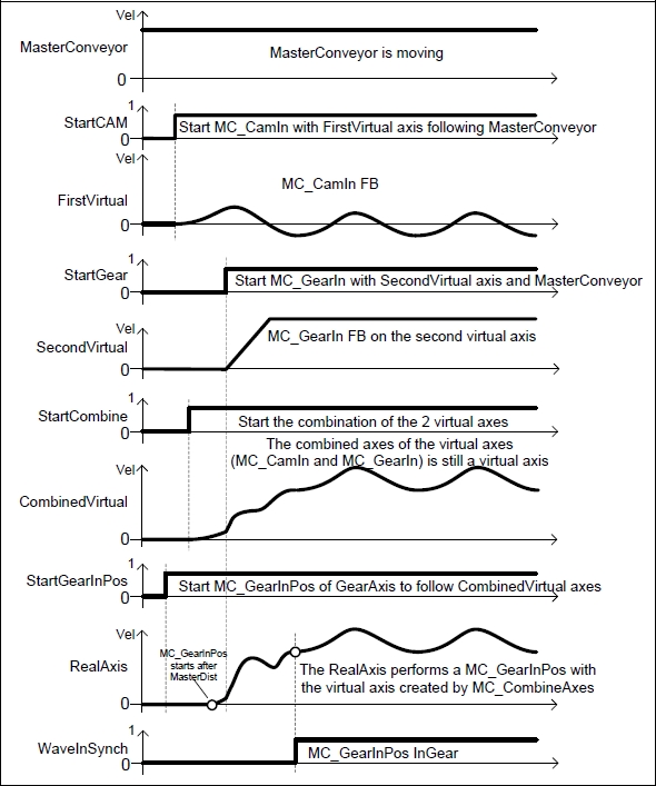

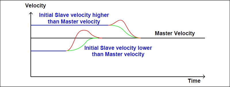

Diagram czasowy dla MC_GearInPos
Różnica pomiędzy „SyncModes” – „SlowDown” (zielony) i „CatchUp” (czerwony) z różnymi prędkościami początkowymi slave’a.
Przykład MC_GearInPos, gdzie początkowa prędkość slave’a jest w tym samy kierunku co master’a.

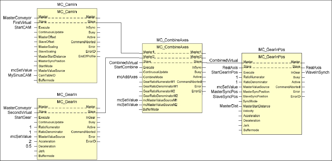

4. MC CombineAxes
Blok łączy ruch 2 osi do trzeciej osi z wyborem metody łączenia. Jest to obliczenie nowej pozycji bazując na wartości zadanej pozycji osi wejściowych. Diagram stanów jest zgodny z blokami synchronizacji ruchu. Jako przykład może działać z oddzielnymi profilami zsynchronizowanymi do obiektu z przekładnią taśmową, nożem obrotowym.
- Do zatrzymania ruchu, blok musi być przerwany poprzez działanie innego bloku.

Blok może wygenerować specjalnie zsynchronizowane ruchy, które nie są możliwe lub zbyt skomplikowane do wygenerowania w inny sposób. W poniższym przykładzie blok CAM i rezultat bloku Gear zsynchronizowane z master’em przenośnika taśmowego są dodane do wygenerowania wirtualnego master’a dla MC_GearInPos, która będzie wykonywała ruch. Aplikacją zgodną z tym przykładem mogłaby być np. maszyna do układanie falistych warstw lodów. Oś dozująca musi być zsynchronizowana z falowaniem i przenośnikiem taśmowym transportującym bazę. Musi rozpocząć w konkretnej pozycji fazę falowania do osiągnięcia odpowiedniego rezultatu (stąd GearInPos). Z blokiem CAM można z łatwością zdefiniować różne wzorce fal.
Przykładowy diagram czasowy dla MC_CombineAxes.
