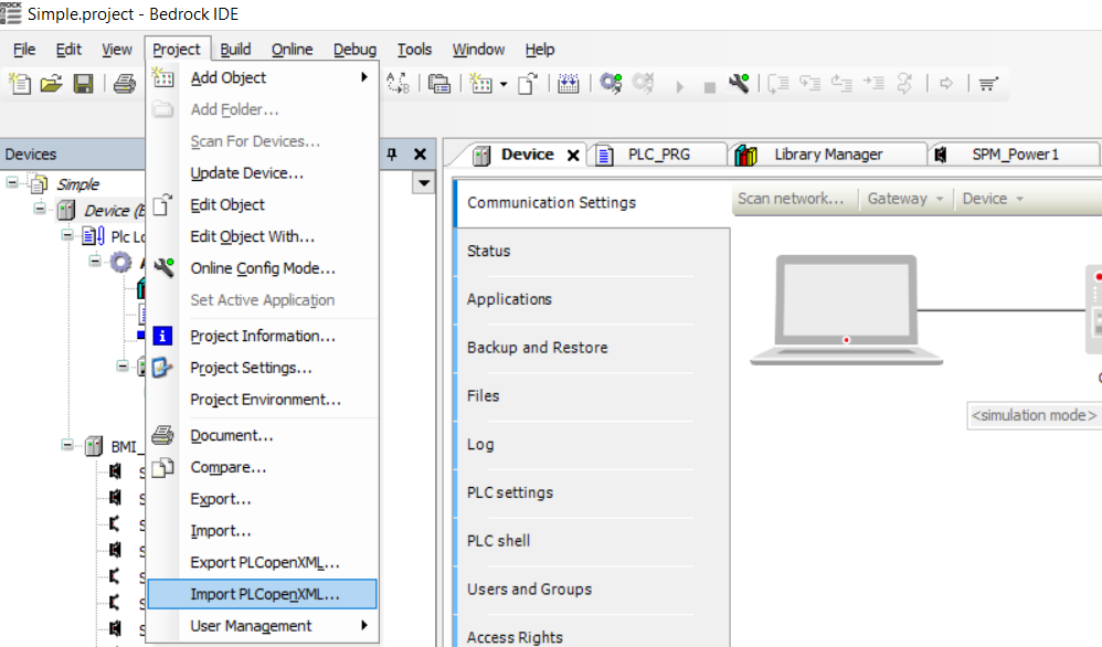

Import pliku XML do BEDROCK IDE
Kroki niezbędne w tym przypadku ograniczają się do wyboru opcji "Import PLCopenXML.." z zakładki "Project" w oknie BEDROCK IDE. Następnie użytkownik wyszukuje pożądany plik XML za pomocą eksploratora Windows. W kolejnym oknie trzeba jedynie wskazać, które z automatycznie wykrytych elementów w pliku XML zostaną zaimportowane do BEDROCK IDE.

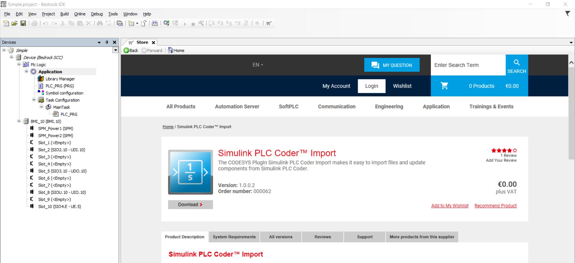

Użytkownik ma możliwość dodatkowego ułatwienia całego procesu. Jest to możliwe dzięki zainstalowaniu w BEDROCK IDE wtyczki - Simulink PLC Coder Import dostępnej w Codesys Store.
Wtyczka Simulink PLC Coder Import
Służy ona zarówno do monitorowania wybranych plików na dysku komputera (pochodzących z Simulink) w celu wykrycia ich zmian, jak również do automatycznego uaktualniania kodu w BEDROCK IDE. Dzięki temu procedura importu kodu z Simulink nie musi być powtarzana za każdym razem, gdy do projektu wprowadzono pewne modyfikacje.
Uaktualnienia kodu w BEDROCK IDE mogą następować automatycznie lub po zaakceptowaniu przez operatora określonego komunikatu. Co więcej, omawiana wtyczka instaluje się bez dodatkowych opłat.
