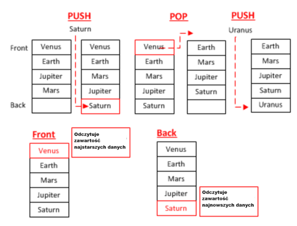

FIFO (kolejka)
Tabela danych FIFO (kolejki) działa zgodnie z zasadą First In, First Out.
Oznacza to, że najstarszy wpis lub "tył" kolejki jest przetwarzany jako pierwszy.
Funkcje FIFO
- Push FIFO
"PUSHes" (zapisuje) dane strukturalne do tylnego wiersza tabeli danych.
Gdy tabela jest pełna, nie można dodać więcej danych, dopóki nie zostanie usunięty przedni wiersz.
- Pop FIFO
"POPs" (usuwa) wartości z wiersza Front tabeli danych, pozostawiając wiersz pusty.
- Front
Kopiuje dane w górnym (przednim) wierszu tabeli danych i zapisuje je w pliku Struct.
- Back
Kopiuje dane w dolnym (tylnym) wierszu tabeli danych i zapisuje je w strukturze Struct.
- Clear FIFO
Usuwa wszystkie dane z tabeli.

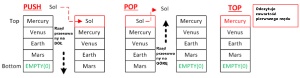

LIFO (stos)
Tabela danych LIFO (stos) działa zgodnie z zasadą Last In, First Out.
Oznacza to, że najnowszy wpis lub "początek" kolejki jest przetwarzany jako pierwszy.
Funkcje LIFO
- PUSH LIFO
Wciska (zapisuje) dane strukturalne do górnego wiersza tabeli danych. Wiersze przesuwają się w dół.
- POP LIFO
"POPs" (usuwa) wartości z górnego wiersza tabeli danych. Wiersze przesuwają się w górę. Ostatni wiersz tabeli danych pozostaje pusty.
- TOP LIFO
Kopiuje dane w górnym wierszu tabeli danych i zapisuje je w pliku Struct.
- Clear LIFO
Struktura LIFO zawiera te same elementy, co struktura FIFO.

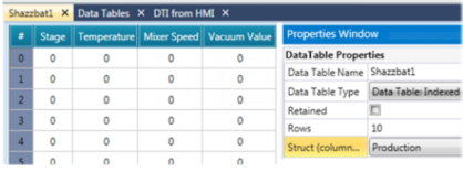

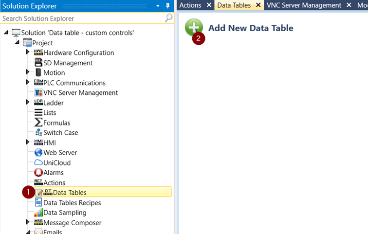

Tworzenie tabeli danych
Aby utworzyć tabelę:
- Wybierz Data Tables w drzewku projektu, a następnie kliknij Add Table.
- Ustaw właściwości tabeli danych.

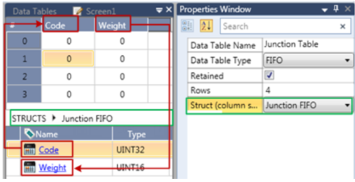

Właściwości tabeli danych określają jej typ i strukturę.
Nazwa |
Opis |
Data Table Name |
Nazwa tabeli danych pojawia się jako globalny tag danych. |
Data Table Type |
Typ tabeli danych. Obejmują one: -LIFO (stos) -FIFO (kolejka) -Tabela Indeksowana |
Retained |
Wybierz tę opcję, aby utworzyć kopię zapasową wartości tabeli danych w przypadku wyłączenia zasilania. Należy pamiętać, że wartości te można zainicjować poprzez:
W większości przypadków wartości tabeli danych powinny być inicjowane po włączeniu zasilania. |
Rows |
Wprowadź liczbę wierszy tabeli |

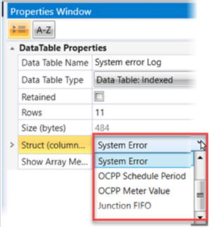

Struct (column structure) |
Kolumny tabeli danych są definiowane przez powiązaną strukturę Struct. Kliknij listę rozwijaną, aby wybrać strukturę:
lub
Pamiętaj, że nie musisz deklarować struktury, aby jej użyć. Należy pamiętać, że: Tabela danych i Struct, z którym jest powiązana, nie mogą mieć identycznych nazw. Jeśli nazwy są identyczne, nie będzie można powiązać elementów struktury z parametrami funkcji drabinkowych tabeli danych. |

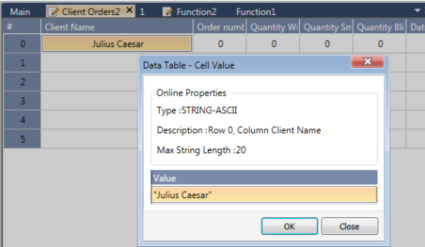

1) Korzystanie z aplikacji UniLogic
- Kliknij komórkę tabeli danych, aby ją edytować
- Edycja tabeli danych w trybie online
Przejdź do trybu online, kliknij komórkę, wprowadź dane, a następnie kliknij przycisk Zastosuj.

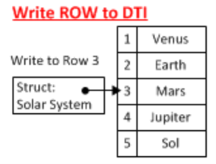

2) Korzystanie z logiki drabinkowej -Funkcja: Write Row to DTI
Ta funkcja drabinkowa zapisuje dane Struct w określonym wierszu, nadpisując wszelkie dane, które znajdowały się w nim wcześniej.
Nazwa |
Opis |
A |
Data Table: Destination |
Wybierz tabelę danych, do której chcesz zapisać dane. |
B |
Struct: Source |
Wybierz strukturę źródłową. Wartości te zostaną zapisane w określonym wierszu DTI. MUSISZ połączyć się ze strukturą Struct, która pasuje do struktury wiersza tabeli danych. |
C |
Row Number: Write Destination |
Jest to wiersz, do którego funkcja będzie zapisywać dane. Przypisz tag danych, aby podać numer wiersza lub wprowadź liczbę. |

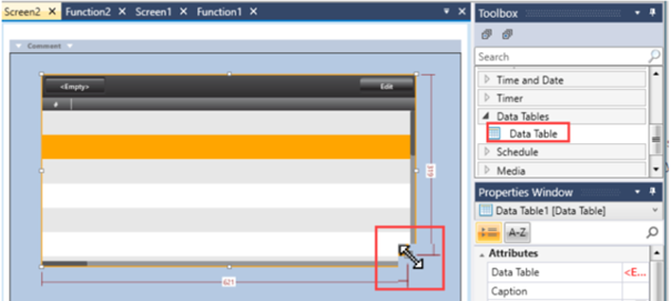

3) Przez panel dotykowy

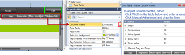

Widżet tabeli danych umożliwia użytkownikom przeglądanie, edytowanie i wprowadzanie danych do tabel danych za pośrednictwem wyświetlacza HMI.
Aby użyć widżetu:
- Kliknij widżet Tabela danych w Przyborniku i przeciągnij go na wyświetlacz, a następnie przeciągnij obramowanie, aby zmienić jego rozmiar.
- Zdefiniuj atrybuty i właściwości wyglądu.
Należy pamiętać, że użytkownik końcowy musi dotknąć lub kliknąć przycisk Edytuj, aby włączyć edycję danych.

Columns Width |
Kolumny tabeli danych są definiowane przez połączoną strukturę. Oprócz definiowania szerokości można również ukryć kolumnę, odznaczając opcję "Is Visible". |

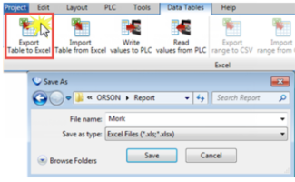

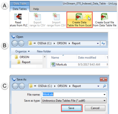

5) Poprzez plik Excel
Importowanie wartości do tabel danych za pośrednictwem programu Excel
Można importować i eksportować wartości do i z tabeli danych za pośrednictwem programu Excel lub pliku .csv, a także zapisywać wartości bezpośrednio do tabeli danych i odczytywać je z tabeli danych w samym sterowniku PLC.
Aby zapisać wartości do tabeli danych za pomocą programu Ladder, można użyć zakładek wstążki programu Excel, wykonując poniższe czynności:
- Utwórz indeksowaną tabelę danych (DTI) i połącz ją ze strukturą.
- Po otwarciu tabeli danych kliknij przycisk Export Table Template to Excel i zapisz plik .xls.
- Na komputerze otwórz plik .xls, wprowadź wartości i zapisz plik.

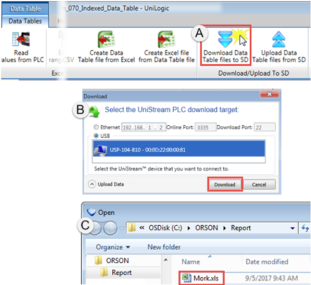

- Utwórz plik tabeli danych Unitronics:
A) Kliknij przycisk Utwórz tabelę danych z pliku Excel.
B) Otwórz plik .xls.
C) Zapisz go jako plik .udtf.
- Pobierz plik .udtf na kartę SD w sterowniku.
A) Kliknij Pobierz pliki tabeli danych na SD
B) Wybierz PLC
C) Wybierz plik

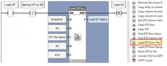

- Użyj funkcji "Load DTI from File", aby zaimportować wartości do pamięci RAM tabeli danych.

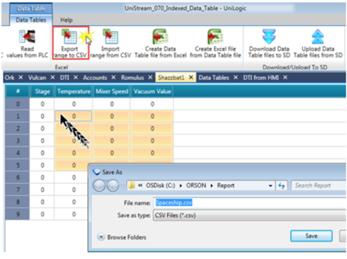

Eksport zakresu komórek do/z pliku .csv
Aby wyeksportować zakres wartości komórek do pliku .csv, zaznacz zakres komórek i kliknij Eksportuj zakres do csv.

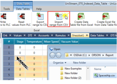

Aby zaimportować zakres komórek, zaznacz je i kliknij Importuj zakres z csv.

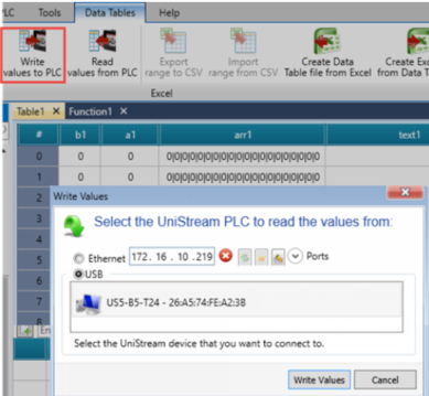

Odczyt/zapis wartości do sterownika PLC
Jeśli jesteś podłączony do sterownika PLC, możesz użyć przycisków wstążki do odczytu i zapisu wartości do i z tabel danych w sterowniku.
