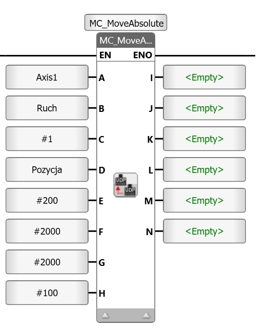

MC Move Absolute służy do sterowanie pozycją w serwosilnikach wyposażonych w enkoder absolutny. Pozwala na dojazd do konkretnej pozycji.

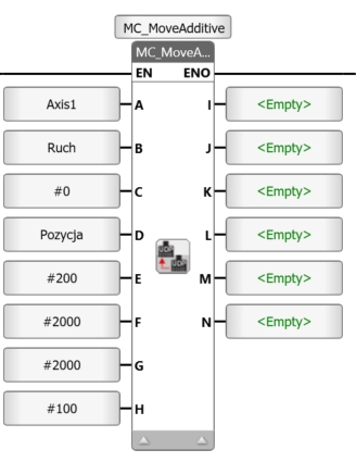

MC Move Additive wykonuje ruch o zadany dystans (podobnie jak MC Move Relative) w stosunku do ostatniej zadanej pozycji (nawet gdy ruch został przerwany w trakcie wykonywania).

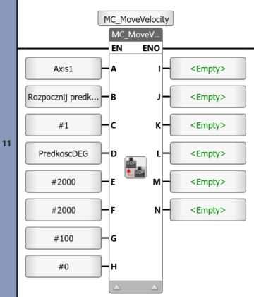

3. Sterowanie prędkością
Sterowanie prędkością jest głównie wykorzystywane w aplikacjach o stałym ruchu. Pozwala na płynną zmianę prędkości bez potrzeby zatrzymywania serwosilnika. Do kontroli prędkości służy blok funkcyjny MC Move Velocity. Aby zakończyć ruch, praca bloku funkcyjnego musi zostać przerwana za pomocą innego bloku (np. MC Stop).

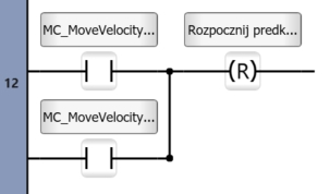

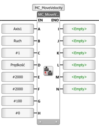

Pierwszy z programów sterowania jest stosunkowo prosty. Głównie będzie opierać się o dodanie bloku MC Move Velocity i przypisanie odpowiednich zmiennych. W tym celu przechodzimy do Solution Explorer i wybieramy ProjectLadder →  Module1 Function1. Dodajemy do gałęzi blok MC Move Velocity, który znajdziemy w oknie ToolboxMotion Control.
Zmienna „Rozpocznij prędkość” zezwoli na sterowanie prędkości serwosilnika natomiast „PredkoscDEG” jest zmienną której przypisujemy wartość prędkości. Jak w naszych poprzednich przykładach blok wymaga resetowania zmiennej „Rozpocznij prędkość” po zakończeniu ruchu lub w przypadku wystąpienia błędu. Dlatego musimy utworzyć poniższy schemat drabinkowy (styki od góry: MC_MoveVelocity.Command Aborted, MC_MoveVelocity.Error).

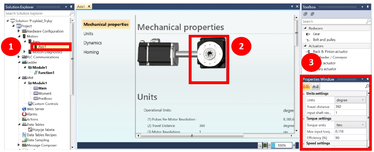

Używany model serwosilnika posiada prędkość znamionową 3000 RPM, ale do celów demonstracyjnych zmniejszymy do 2000 RPM, jako że używamy w ustawieniach osi wartości prędkości w stopniach/s prędkość znamionowa będzie odpowiadać 12 000 stopni/s. Oczywiście możemy wykorzystywać inne jednostki prędkości. W celu zmiany jednostki należy  przejść do ProjectMotion →  Axes Axis1 w oknie Solution Explorer. Wybrać element wykonawczy (w tym przypadku Aktuator obrotowy) i po lewej stronie w oknie Properties WindowUnits setting możemy wybrać interesującą nas jednostkę, a program automatycznie przeliczy pozostałe parametry związane z tą jednostką.
W przykładzie użyto jednostki RPM, którą przeliczono dzieląc przez 6 odczyty prędkości w jednostce stopni/s, ale nie jest to wymagany krok.

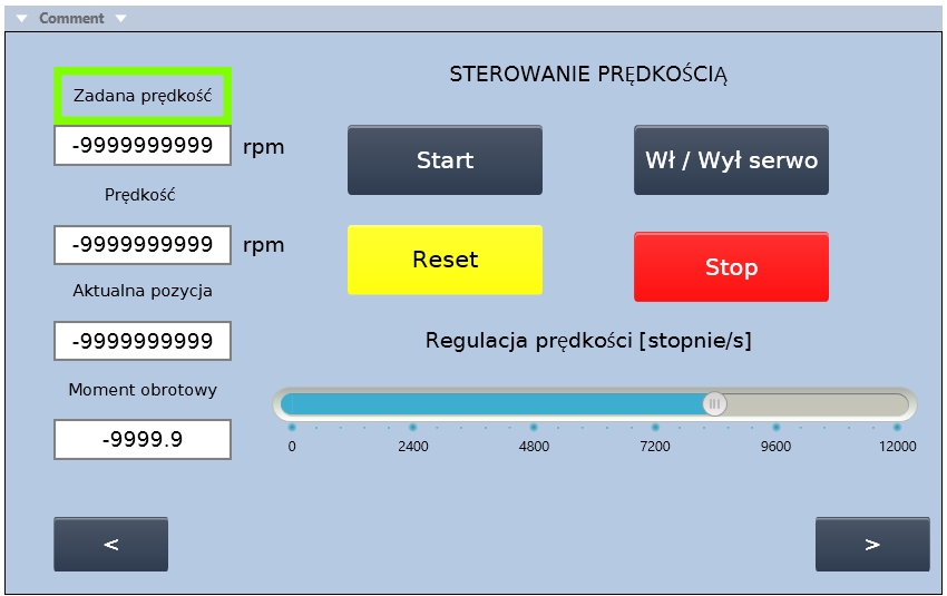

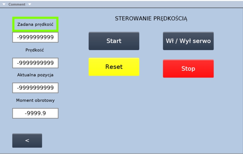

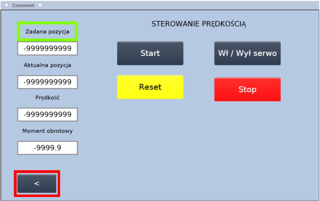

Pozostało przygotować ekran odpowiadający za kontrolę prędkości. Część elementów wchodzących w skład ekranu do sterowania pozycją zostanie użyta do sterowania prędkością, dlatego najlepiej zduplikować istniejący ekran. W tym celu przechodzimy do  ProjectHMI →  Module1 w oknie Solution Explorer, kliknąć prawym przyciskiem myszy w Main i wybrać opcję Duplicate Screen.

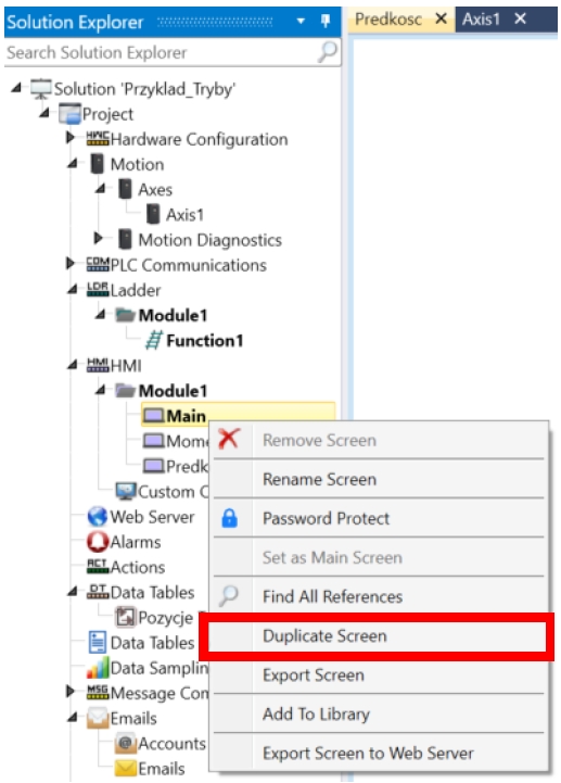

Po skopiowaniu ekranu należy dokonań kilku zmian w ekranie. Przede wszystkim dodać możliwość zmiany ekranów za pomocą odpowiednich przycisków. Następnie dodać suwak odpowiadający za regulację prędkości i zamienić wyświetlacze.
Przyciskom do zmiany ekranów należy przypisać odpowiednie właściwości. W tym celu przechodzimy do okna Properties Window AttributesActions i dodajemy akcję Load Screen o tagu Main. Tą samą czynność należy wykonać w ekranie Main. Dodajemy przycisk o akcji Load Screen o tagu Predkosc (lub inna nazwa utworzonego ekranu).
Następnie zamienimy podmienimy wyświetlacze tak by wyświetlały zadaną prędkość i aktualną prędkość. Oprócz kosmetycznych zmian napisów najważniejsza jest zmiana wyświetlanej wartości w Properties Window AttributesNumeric Value. Poniższa tabela pokazuje zmienne przypisane poszczególnym wyświetlaczom.
Nazwa wyświetlacza
Numeric Value
Zadana prędkość
Predkosc
Prędkość
Axis1.Actual velocity
Aktualna pozycja
Axis1.Actual position
Moment obrotowy
Axis1.Actual torque
Na koniec pozostało dodać suwak odpowiadający za zmianę prędkości serwosilnika. Suwak znajdziemy w oknie ToolboxGraphs/Meters →  Slider. W oknie Properties WindowAttributes należy przypisać do Tag:Link zmienną „Predkosc” i Maximum value ograniczyć do prędkości znamionowej serwosilnika (w naszym wypadku 12000). Dodatkowo aby umożliwić wykonanie ruchu należy do przycisków Start i Stop przypisać Tag „Rozpocznij ruch” na „Rozpocznij prędkość” w Properties WindowAttributes Actions.
Napisany program oraz przygotowany ekran pozwala na płynną zmianę prędkości serwosilnika podczas ciągłego ruchu.

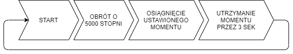

Schemat ruchu pokazuje poniższy diagram. Zostaną użyte dwa bloki Motion Control: MC Move Relative – do wykonania obrotu o 5000 stopni i MC Torque Control – do utrzymania wyznaczonego momentu obrotowego.

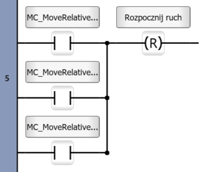

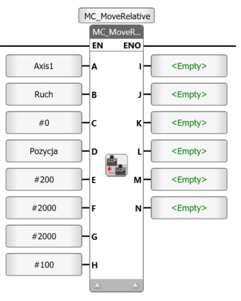

Rozpoczniemy od przygotowania programu sekwencji ruchowej. W przykładzie z instrukcji „Konfiguracja serwonapędów Unitronics” został użyty blok MC Move Additive. Należy zamienić ten blok na MC Move Relative pozostawiając wszystkie parametry bez zmian.
Zmiana ta wymaga również zmiany funkcji resetowania „Rozpocznij ruch” (od góry MC_MoveRelative.Done, MC_MoveRelative.Command Aborted, MC_MoveRelative.Error).

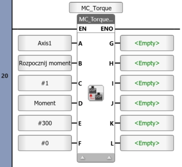

Za kontrolę momentu obrotowego będzie odpowiadał blok MC Torque. Za załączenie sterowania momentem będzie odpowiadać utworzona zmienna „Rozpocznij moment” a wartość momentu podamy w zmiennej „Moment”.
Tak samo jak w przypadku pozostałych bloków należy dodać funkcję resetowania zmiennej „Rozpocznij moment” (od góry: MC_Torque.Command Aborted, MC_Torque.Error).

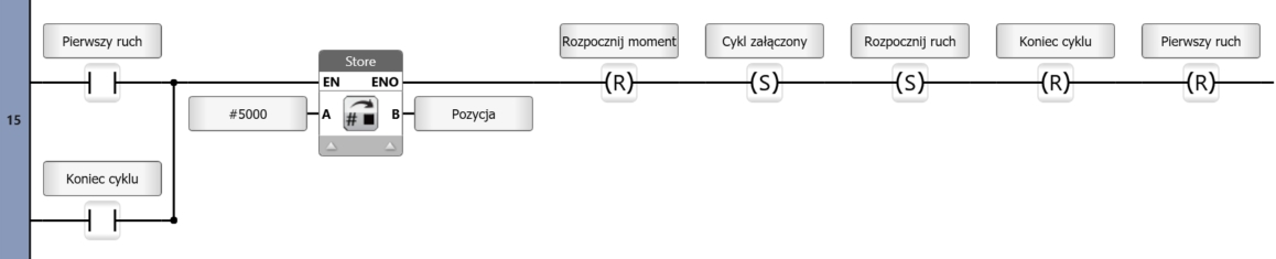

Początkowo utworzymy funkcję rozpoczynającą cykl pracy i załączającą MC Move Relative. Blok Store nadpisuje wartość zmiennej „Pozycja” na 5000, by przy rozpoczęciu ruchu serwosilnik wykonał obrót o 5000 stopni (gdyby wartość została nadpisana wcześniej przez użytkownika).
Następnie należy przełączyć tryb z sterowania pozycją na sterowania momentem.

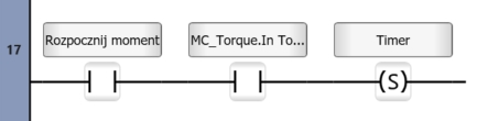

Zmienna bloku „MC_Torque.In Torque” dostarcza informacji o osiągnięciu wybranego momentu obrotowego co załącza zmienną odpowiedzialną za działanie Timera.

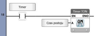

Timer ustawiony na 3 sek zwraca informację o końcu czasu za pomocą zmiennej „Czas postoju.Out”.
Po zakończeniu cyklu następuje reset poszczególnych bitów i cykl może rozpocząć się od nowa.

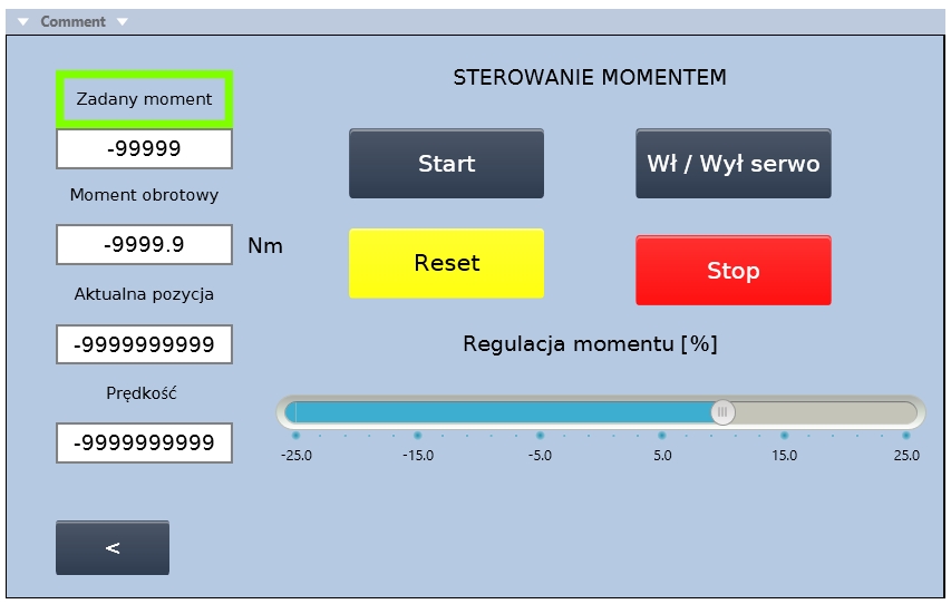

Pozostało wykonać ekran odpowiedzialny za sterowanie momentem obrotowym. Ekran będzie podobny do ekranu od sterowania prędkością. Należy dodać przycisk do przełączania się między ekranami, suwak do regulacji i zmodyfikować wyświetlacze. Wyświetlaczom przypisujemy następujące zmienne:
Nazwa wyświetlacza
Numeric Value
Zadany moment
Moment
Moment obrotowy
Axis1.Actual torque
Aktualna pozycja
Prędkość
Do suwaka należy przypisać zmienną „Moment” w rubryce Tag:Link i ustawić wartość minimum -250 i maksimum 250 odpowiednio w rubryce Minimum Value i Maximum Value. Dodatkowo należy wpisać odpowiednie akcje do przycisków Start, Stop żeby były jak w tabeli poniżej.
Nazwa przycisku
Action
Tag/Screen/File
Trigger
Start
Set Bit
Pierwszy ruch
Press
Reset Bit
Stop serwo
Press
Stop
Set Bit
Stop serwo
Press
Reset Bit
Pierwszy ruch
Press
Reset Bit
Cykl załączony
Press
Reset Bit

W wyniku dokonanych zmian otrzymaliśmy następujący ekran do sterowania momentem obrotowym serwosilnika.
Serwonapędy Unitronics pozwalają na różne tryby sterowania ruchem. Od rodzaju aplikacji zależy jaki tryb sterowania będzie odpowiedni i mimo że na raz może działać tylko jeden z trybów to szybkie przełączanie między poszczególnymi blokami funkcyjnymi pozwoli zachować płynność sterowania. Innym sposobem jest zastosowanie bloków porównawczych (np. do określenia pozycji) jednak należy pamiętać że metoda ta jest wolniejsza i mniej dokładna od zastosowania dedykowanych bloków dla poszczególnych trybów sterowania.
